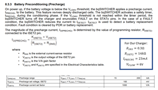

我们目前的理论是、预处理阶段可能存在设置问题。 这看起来是否是潜在的根本原因? 是否有办法验证预处理阶段是否正常工作?

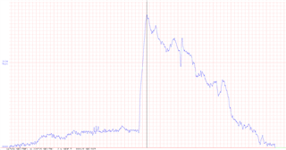

当我尝试监测充电器的输出电流时、我看不到直流电流、而是看到一系列在设定充电电流条件下达到峰值的脉冲。

    我们目前的理论是、我们的预处理阶段可能存在设置问题。 这看起来是否是潜在的根本原因? 是否有方法验证预处理阶段是否正常工作?
    当电池电压低于 VLOW (~6V)时、您可以通过测量充电电流来验证预处理阶段是否正常工作。 一种方法是使用电源表等电池仿真器、并将电压设置为4V 或5V、然后观察充电电流。 您还可以使用放电的电池并观察充电行为。

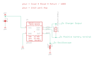

    我正在使用 INA169 高侧测量电流并联监视器来测量电流、该电压可以在示波器或数据记录器上读取。
    www.ti.com/.../ina169.pdf

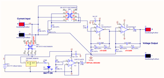

    经过进一步的测试、我发现即使在没有将电源连接到充电器的情况下、也可以在 INA169输出上看到奇怪的脉冲行为。 在更改为不同的电流测量工具(随附 EEVBlog 的 uCurrent Board 原理图)后、我能够读取充电器的电流输出、即在电池仿真器设置为5V、335mA 电池仿真器设置为7V 时、我预计- 0.21mA 为该电流输出。
    我为这种激动而道歉。 现在我觉得预处理阶段按预期工作很舒服、对于我们看到的电池故障模式、有没有任何解释?
