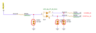

使用 BQ24610进行电池充电时、我们遇到了一个新问题。 我们发现、当充满电后电池继续充电10小时以上时、 连接到 STAT1 引脚的状态指示灯 LED 将闪烁。 关于这个问题、您能给我们一些建议吗?
STAT1电路如下:
对于 STAT1和 STAT2的输出状态、我们也有一些问题。BQ24610是否具有此状态闪烁机制? 充电时间超过安全计时器到期(TTC 引脚)后 STAT1和 STAT2的输出状态是什么?

    当 TTC 安全计时器到期时、器件将停止持续充电。 STAT1和 STAT2应关闭(请参阅下文)。
    您是否有 BQ24610 EVM?

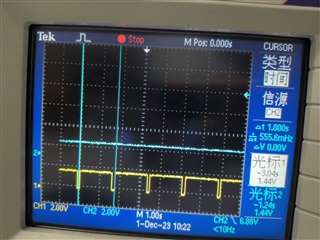

    尊敬的 Lumina:
    发生这种行为时、您能否捕获 STAT 信号的波形和充电电流?
    A·克德尔
    您好、Aya:
    以下是发生该行为时 STAT 信号的波形、黄色表示 STAT1信号、蓝色表示 STAT2信号。
    由于设备的限制、我们无法测量暂时的充电电流跳跃波形。  但是 、我们通过万用表 测量了 此时当 STAT1引脚跳变时充电电流从0跳到50mA。

    尊敬的 Lumina:
    感谢您捕获波形。 我将深入研究这一点、并提供一些反馈给您。

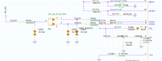

    尊敬的 Lumina:
    您能否发送 BQ24610的完整原理图?
    您的设计中是否也使用了热敏电阻、如果是、哪个?

    您好、Aya:
    原理图如下:

    尊敬的 Lumina:
    您能在这里详细说明一下实施情况吗? 使用这些二极管的原因是什么?
    我建议采用与下面原理图类似的电路、以查看额外的二极管是否对闪烁产生影响。
