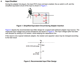

    总的来说、原理图看起来不错、但我有几个问题:
    您的设计中的适配器电流是多少?
    是否要实施输入缓冲器电路? 我只看到输入端有电容、没有电阻。
    请参阅 此处的示例:
     R5为182KOhm 是有原因的吗?
    SRN 引脚的建议电阻值为 7-8 Ω 。
    4个 SCL 和 SDA 引脚应根据 SMBus 规范通过10k Ω 上拉电阻器连接。 (我还注意到、原理图中在通信线路上显示 I2C、而应该是 SMBus)
    是否要通过使用 ILIM 引脚实现充电电流限制?
