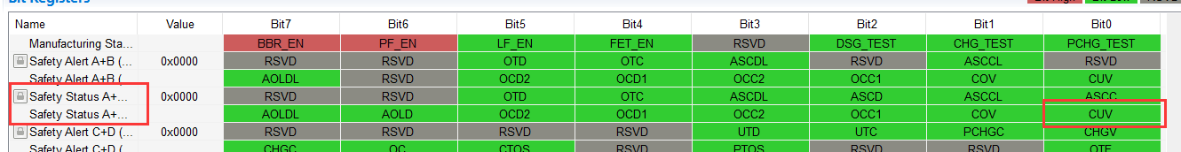

bq76952可以配置为检测错误、但不能打开/关闭充电和放电管。 bq4050是否有类似功能? 谢谢。

    您好、Jose、
    感谢您的支持、请让我澄清一下:
    例如、在电池电压较低的情况下、是否可以将 CUV 位设置为1而不关闭 MOS 管?
    也就是说、如果触发了这样的警报、是否可以将警报的标志仅设置为1而不保护 FET?
    谢谢。此致、
    切里
    您好、Cherry:
    BQ4050的工作方式不同、并由固件控制。 如果在 Safety Status 中设置 CUV、则固件将关断 DSG FET。
    一种可能的做法是将 CUV 延迟设置为更高的数字(最大255秒)、因此 FW 需要更多的时间来关断 DSG FET。 不确定这是否实用、但用户可以在未设置安全状态时读取安全警报寄存器。
