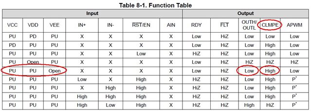

在 UCC21710-Q1数据表(第30页)的表8-1中、PD VDD 和 VEE 列中使用了"PU"、"PU"和"Open"。
"PU"和 PD 在表格旁边进行了说明。
"开放"是什么意思?与" PD "有何区别?

    "开路"意味着引脚保持悬空(未接地或偏置)。 在 VDD 保持开路的情况下、次级栅极驱动器(高压隔离侧)将保持断电状态、同时输出也处于悬空状态(HI-Z)。 在 VEE 未上电的情况下、栅极驱动器内部逻辑将无法正确接地(VEE 是内部电路的接地基准点、而不是 COM)。

    令人有点恼火的是、在数据表中、接地符号用于 VEE (例如、图8-1)和 COM (例如、图8-2)。
    也许这有助于在每个图中标记 GND 符号。
    我仍然感到困惑、在 VCC 为 PU、VDD 为 PU 且 VEE 为 Open 的情况下、为什么 OUTH/OUTL 可以为低电平。 在同样的情况下,CLMPE (可能是 CLMPI)可能为高:
    通过查看图8-3、我预计在这种情况下、当 VEE 不可用/未连接(Open)时、OUTL 和 CLMPI 都将浮动(HiZ)。
    可能是我对"低"和"高"(在本表中)的误解。
    什么是 CMPI 为"高"和"HiZ"的区别? 因为它只能拉(下)到 VEE (低?) 电势或保持悬空(HiZ)。

    感谢您的问题和反馈。  您正位于标题上- UCC21710应该具有 CLMPI 而不是 CLMPE。 我认为、"高电平"表示内部米勒钳位 FET 的输入为高电平、因此米勒钳位被激活以将栅极保持在低电平。
    让我与团队再次核对 VEE 打开时的输出行为。 答案可能会因为感恩节假期而延迟。 我会在得到响应后通知您。

    为延误道歉。 我已向我们的系统工程团队确认、UCC21710数据表上附加的功能模式图不正确-它显示了带有 CLMPE (外部米勒钳位)而不是 CLMPI (内部米勒钳位)的器件的行为。 请参阅 此处所附的 UCC21750数据表、这显示了 CLMPI 引脚的预期行为。 您是正确的- CLMPI 引脚只具有低和高阻抗两种状态。
    希望这可以解答您的问题、并希望我们尽快纠正数据表中的错误。 谢谢!
