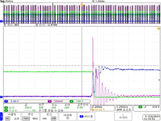

我的客户在他们按照以下条件设计的电路板上测试 UC2844N。
 -规格: 220VAC±20%输入,28V/3A 输出,Effi 85%
 -切换频率: 70kHz
 -拓扑结构:反激
 -控制 IC : UC2844N
 -变压器:`
错误症状1:应用负载时突发模式操作-实际输出在突发部分下降、在暂停部分上升
          通道1。 VGS、Ch2。 VO、Ch3。 Isense、Ch4。 VDS
错误症状2:FET 打开/关闭时产生 Isense 噪声- Isense 噪声->输出噪声
         通道1。 VGS、  Ch3。 Isense、Ch4。 VDS
问题1: 请告知上述错误症状的原因和解决方案。
问题2. 您能否私下回顾一下此电路、看看是否有任何问题?
谢谢你。
JH
    JH:
    1. 栅极驱动显示高频振铃-尝试增加栅极电阻器、还检查 VCC 引脚以确保它是纯直流电、没有任何干扰、骤降或振铃
    2. VGS 向下斜坡-另一个指示 VCC 可能不稳定的信号。 检查 VCC 电容器、该电容器应与0.1uF 高频旁路陶瓷电容器并联多个/十 uF。 确保0.1uF 电容器直接逐行扫描到 VCC 的 PWM/GND 引脚。
    3. CS 信号放电非常缓慢-确保它没有被较大的 RC 滤波过。
    4. CS 信号具有巨大的前沿尖峰-可能与 PCB 布局、变压器漏电感、次级侧二极管的反向恢复有关?
    5. UC2844没有"突发模式"、但您可能看到的是 COMP 电压降至最小阈值以下、脉冲将停止、直到 COMP 电压返回。 这不受控制并且有些随机。 相对于定期跳过、脉冲会随机丢失。 A [似乎控制不稳定。 首先稳定电流环路(使电流检测信号尽可能干净)、然后稳定电压环路。
