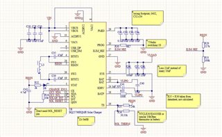

我有一个非常类似的问题在这里的其他帖子,虽然有一些差异。 我的设计具有一组21700节电池、其中高侧 MOSFET 关断开关连接到 BATP、直流桶形连接器直接连接到 VBUS。 我不安装任何 ACFET、因为它们被列为可选(现在真希望我这么做)。 在工作台上、该单元的行为完全符合我的预期。 我可以使用基于 MOSFET 的电池滑块开关或通过插入设置为6V 的直流电源来打开装置。 当我拔下直流电源时、电池电源将无任何中断地供电。 将太阳能电池板插入直流桶形连接器时出现问题。
如果我在阳光下插入太阳能电池板、然后启用电池开关、一切都正常。 如果我在未拔下面板的情况下挡住面板、则设备将极少再次开始充电。 如果我从桶形连接器上拔下太阳能电池板并将它们插回、设备有时会重新开始充电。 即使这不起作用,关闭电池,拔下并重新插入面板,然后将电池重新打开工作正常。
将装置插入6V 墙壁电源始终有效、因此我的问题只出现在太阳能电池板上。 但它不像我预期的那样可重复。 尽管撞击面板的确切太阳量是我无法控制的变量。
就软件而言、我已经尝试了 REG_RST、我已经尝试了强制索引、我已经尝试了 VINDPM_DET。 该单元将为 VAC1显示正确的6V、但仍报告输入电源不良。 我也一直使用 TS_IGNORE 和 WD_DISABLE 来简化操作。
我的原理图如下所示。 已知问题包括在 SYS 仅使用两个大容量电容器、而不是建议使用五个10uF 的电容器、缺少 ACFET、以及 PMID 上的电容器存在占用空间问题、这迫使我使用10V 的电容器、而不是我原来计划使用的35V+电容器。 我还知道、我用于开关电池的 MOSFET (NTR4101PT1H)确实能够进行电池检测、并且即使在开关关闭时充电指示灯也能够亮起、这似乎取决于电池的 SOC。
我在这里迷路了。 任何人提出的任何想法都将不胜感激。
    尊敬的 Jonathan:
    IC 通过从 VBUS 中拉取小电流并测量压降量来检查是否存在不佳电源。  如果来源较差、IC 将进入 HIZ 模式7-11分钟、然后退出 HiZ 并重试。  即使未设置 EN_MPPT、一旦不再检测到糟糕的电源、充电器也会将 VINDPM 值设置为比检测到的开路电源电压低~600mV。  如果 EN_MPPT 位被设定、VINDPM 被设定为开源电压乘以每个 MPP%寄存器的%。  当输入电源和电池都消失或电池电压降至最小系统电压设置以下时、EN_MPPT 位会复位。  所以、我建议将 MINSYS 电压设定为尽可能低的值以防止复位。
