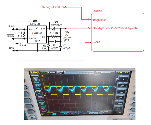

器件型号:LM27313
我在使用 LM27313升压转换器时遇到了问题。 我的电路配置为与数据表中所述的典型应用电路相匹配。 但是、当负载发生变化时、输出电压不稳定。 我将由升压转换器为 LCD 显示屏中的背光供电。 使用 PWM 改变显示器亮度时、显示器上会出现不稳定的输出电压、可闻振铃和可见的伪影。 我正在使用的 PWM 为10kHz、占空比为50%。 输出电压大约下降了2V。 使用100%占空比时、我有一个干净的12v 输出、没有任何问题。 此器件的这种正常行为是否正常? 如果可以、是否有推荐的可在这些频率下工作的升压转换器?
    尊敬的 Alley:
    开启 LCD 时的负载电流(LCD 显示屏的输入电流)是多少? 您可以向我发送您电路中使用的 Cout 的器件型号吗? 我想检查具有更大有效电容的 Cout 是否有效。
    尊敬的 Lei:
    负载电流为典型195mA、最大310mA。 Cout 器件型号为 GRM219R61E475MA73D。
    我已尝试将电容增加到10uF、但没有看到改善。
    欢迎提出任何建议。
    尊敬的 Alley:
    感谢您提供信息。
    导致2V 压降的原因应该有2个。
    • 有效的 Cout 电容很小。 对于您提供的器件、我们可以看到在12V 直流条件下 、有效电容仍然是20%、即 Cout = 0.94µF。
    •  最大310mA 负载电流已超出最大保证的 Iout。 最小保证峰值电流(Isw)为0.8A。 使用此 ISW 和82%的效率、最大 Iout 约为200mA。 因此、当最大310mA 负载电流达到时、Vout 将被下拉。
    使用脉冲 ILOAD 返回应用、减小 Vout 压降的最有效方法是增加  Cout 电容。 我认为更大的电容将生效、例如、5µF 对应于小于1V 的压降。 请注意、此处提到的所有电容均为指定直流电压(即12V)下的有效值 。 至于 Cout 应该有多大、它取决于最大负载电流的百分比和可接受的 Vout 压降。
    如果您看到任何问题、请告诉我。
    尊敬的 Lei:
    首先、感谢您提供的详细信息。 直流偏置信息非常有用。 我切换到了10uF 的钽电容器、因此我的显示器伪影和振铃问题消失了。
    您是否愿意分享用于估算预期 Vout 压降的方程或技术? 使用新电容器、我从超过2V 的压降下降到大约0.7V 的压降。 我有兴趣查看是否可以进一步降低这一下降。 显示器的规格列出了100mVp-p 的允许输入纹波电压。
    马太

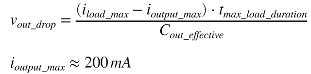

    尊敬的  Alley:
    很难准确计算 Vout 压降。 有关粗略估算、您可以参考以下 公式。
