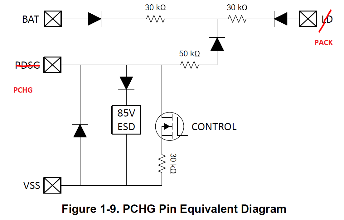

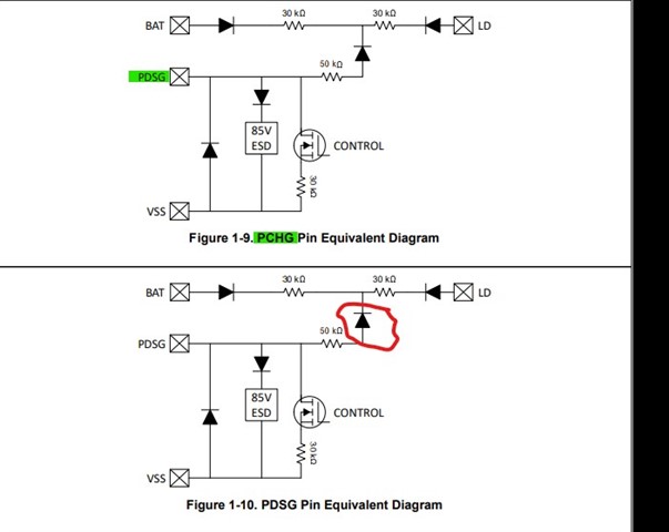

我希望澄清 PDSG 引脚的行为、特别是预放电 MOSFET 导通和关断时的电压。 数据表提到 PDSG 为输出引脚。 但是、与引脚等效图中标记的二极管相关的问题似乎相反、这意味着 PDSG 引脚不能通过 BAT 和 LD 引脚生成电压。 您能否对此事作出澄清或提供见解?

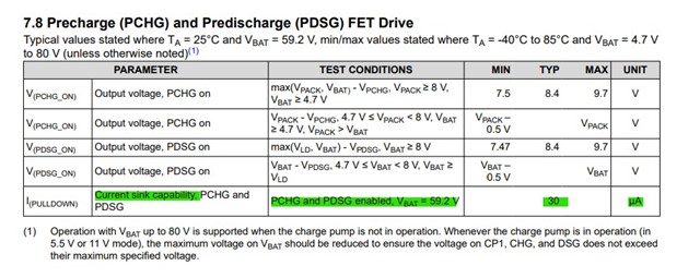

  1. 数据表表明、电池电压为59.2V 时 PDSG 引脚的最大灌电流为30uA。 为了满足此要求、建议在 FET 栅极源极上使用1兆欧或更大的电阻。
因此、当预放电 MOSFET 导通时、PDSG 引脚的灌电流计算如下
 59.2/1000000、结果为59.2uA。 泄漏电流。 需要澄清如何将指定灌电流限制在建议的限值内。 我们能否使用1兆欧姆的电阻器实现此目标?
  1. PCHG 引脚等效图中似乎存在错误、其中标记为 PDSG、类似于 PDSG 引脚等效图。 请就此事项作出澄清
    尊敬的 Vamsi:
    首先、您正确地看到引脚等效图中存在错误。 使用了错误的图形、并已记录该错误、将在下一个修订版中进行更正。 请参阅下面的更正版本。
    对于指示的二极管、我怀疑该二极管的作用更像齐纳二极管、并防止 PCHG 和 PDSG 远低于 BAT、LD 或 PACK。 请记住、这是一个引脚等效图、没有准确显示引脚的内部设计方式。
    对于栅源电阻、数据表中的建议值至少为1M Ω。 此建议未考虑 BAT 电压。 如果您担心引脚的灌电流能力、10MOhms 是一个安全的值。
