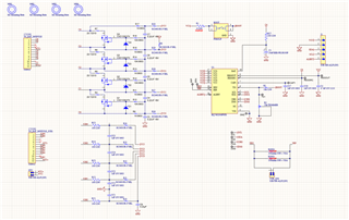

大家好、这是我的第一个 BMS 设计项目、我在电压读数方面遇到了一些问题。 我能够获得电 芯1至电芯3和电池组电压的读数。 但单元4缺少读数。 该 BMS 专为4节 LFP 电池组而设计。
我不在该项目中使用电流检测功能、因此 IC 主要用于电压检测和被动均衡。
尽管我的原理图中具有用于电池平衡的外部 FET、但未使用、因此已移除0r 跳线。
非常感谢任何帮助!

    您是否测量了引脚上的电压、以确保正确的电压达到正确的引脚?
    您能突出显示哪些元件未放置、哪些元件放置了吗?

    感谢您的答复。 下面是使用红色叉号更新的原理图、其中指示了未放置的组件。 电池组连接到连接器"TO_BAT_MODULE_(ICB)"。 此时不使用外部 FET 电芯平衡。

    输入引脚上的电压读数是否正确? 我不明白除非器件连接正确、否则为何无法正确测量。
    您是否尝试过更改 IC 本身?
