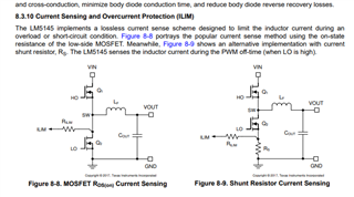

我们对 ILIM 引脚电路设计有疑问。 并需要 BU 对其进行澄清。

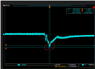

一般而言、我们始终可以测量 ILIM 引脚中的大负电压反馈、约为-1.XV。 请参阅下面中的波形。
因此、我们需要使用 RC 滤波器来降低该负 电压、以防损坏我们的芯片。
在我们的数据表中、我们仅在 Rdson 电流检测拓扑中使用了 RLIM 和 Clim。
我们能否将 RC 滤波器用于分流电阻器电流检测拓扑? 如何确定 C 值?

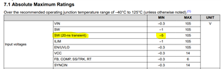

    这不会导致 IC 出现问题。 请注意、SW 具有-5V 20ns 规格、并且适用于 ILIM 感应 SW 节点、该节点不应该是问题。

    但对于 ILIM 引脚、绝对最大值为-1V、因此如果我们测得的负电压大于-1V、可以吗?
    Paul、
    就像 SW 节点一样、适用于瞬变小于20ns 的情况。
    另外、 示波器可能会拾取开关噪声、请确保在示波器探针上使用紧密的环路、以实现最准确的电压电平测量。

    但您能否建议我们是否也具有 ILIM 引脚中的 SW 节点定义之类的规格?
    Paul、
    由于 ILIM 预计连接到 SW 进行 RDSON 检测、因此我们希望 ILIM 具有此容差。
