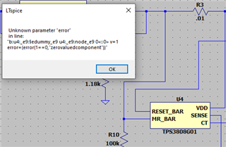

我正在尝试  从 LTSpice 的器件设计工具和仿真部分对 TPS3808G01未加密 PSpice 瞬态模型封装(修订版 B)进行仿真、但不断收到有关 parts .lib 文件中的虚拟子电路的错误。 我将收到的错误、错误日志和下面的器件图片(U4)附在后。
我在 Ltspice 中创建的零件不正确、或者是否需要执行额外的步骤才能模拟此零件?

    您好 Gerardo、
    该未知参数对于 PSpice 模型是必需的。 您能否在 PSpice 中尝试一下、看看是否仍然有任何错误?  您也可以尝试使用 PSPICE-FOR-TI
    在 PSpice for TI 中、 您可以找到完整的预加载模型库、还可以轻松访问 TI 器件的最新技术配套资料。

    您好、Sila:
    我在 Allegro Design Entry CIS 中运行部件、该部件运行无误。 我目前在 LTspice 中运行它、因为该电路与仅在 LTspice 中运行的 ADI LDO 进行交互。 我可以编辑 TPS3808部件的.lib 文件以在 LTspice 中运行吗?

    您好、Sila:

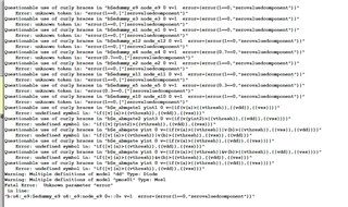

    我尝试更新.lib 文件、但仍然收到错误消息。 下面是我在中使用此代码的电路的图像、还简要介绍了.lib 代码的 pic。

    我认为上面的 E_E9等虚拟电路导致了错误、我试图将它们注释掉、但仍然给出了相同的问题。
    谢谢。
    格拉尔多
    您好 Gerardo、
    PSpice 在括号中包含了所有行为建模公式。 在某些情况下、PSpice 将联网列出多个括号(重复)、这在 PSpice 中是可行的、但在其他仿真器中是不可行的。 只需移除额外的括号、同时确保不要修改行为方程的结构。
    您能否删除括号、看看这是否有用。

    您好、Sila:
    我删除了额外的括号、这删除了大多数错误。 我在第一次运行时仍然收到一个错误、它与未知参数"错误"有关。 我在下面附上了 Spice 错误日志图片以及更新后的.lib 文件代码、其中包含了要注意的偏执语句。
    要解决此未知参数问题、我必须将"error"参数定义为哪里、它将定义为什么?
    谢谢。
    格拉尔多

    您好 Gerardo、
    您能否删除此代码、然后重新运行并检查您将得到什么结果? 我认为此处的代码用于仔细检查。 我认为将其拆下后应该可以正常工作。
    如果没有帮助、请告诉我。
