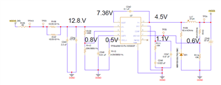

尊敬的团队:
我需要5V 输出、但温度为4.6V。 有什么问题?
请检查下面的原理图、了解不同的测试点电压。
桑迪普
    尊敬的 Sandip:
    感谢您分享原理图。 需要注意的几点:
    1. VFB 上的电阻分压器会将输出电压设置为不同于5V 的电压。 请根据数据表中此公式的 R1调整 R110:
    我计算了 R1的52.5千欧电阻。
    2.输出电压应在 TP24处测得。
    3.确保输出电容器符合以下值:
    4. R109不是数据表中图表内的电阻器。  TI 不建议在此处放置电阻器、因为这可能会干扰环流二极管的运行。  有关环流二极管的更多信息、请参阅第8.2.1.2.5节。
    5.由于修改 Vsense 的 R1和 R2电阻分压器、可能需要更改补偿网络。 有关适用于您的用例的适当补偿值的更多信息、请参阅第7.3.21节。
