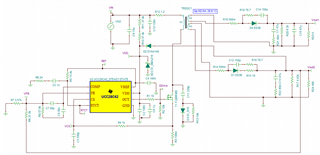

我是 doinjg 仿真 fdor、根据适用于 VIN 40V 至200V 直流和 Vout 12v 2a 的 ti webench 原理图、
我观察到电路在180V 直流输入电压下提供了正确的仿真结果、但在40V 输入电压下不提供、您能 提供这样的原因吗? Mt 观测是:
脉冲正在跳跃
无 OCP、无 OVP
在这里,我要附上调味料和结果,请建议 Asap。 提前感谢。

    您的模型中的变压器看起来并不好、因为它需要非常严格的控制来避免溢出。 因此、我使用了替代变压器来避免溢出。
    除了非常敏感的变压器模型外、您的模型中还存在几个设计问题。
    我修改了您的模型、该模型附在本邮件中。 我修改后的模型可在40V 至180V 的输入电压、Vo2 = 17.5V、2A 且 Vo1 = 12.5V 下正常工作。
    e2e.ti.com/.../UCC28C42_5F00_slum176_5F00_43_5F00_check.TSC

    档案中的几个疑问,请提供以下方面的帮助:
    1. L1 500uH 是否是反激式电路的磁化电感?
    如果是、您可以帮助进行计算、因为根据我的计算、它大约为110uH。
    此外、也可要求您分享 TINA 变压器用户指南、以帮助您在将来选择合适的变压器。
    2. C11、U5和 R16是设计中的缓冲电路? 您能评论一下它是如何工作的吗?
    3.另请建议如何配置 PCISE 的线性源!!
    1.从另一个设计复制500 uH。 您可以尝试使用110uH 来查看您的设计是否适用。
    2.将缓冲电路连接到 Vin 而不是 GND 的方式是一样的
    3.您可以双击输入查看每个条目,并有一个条目用于分段填写。 当前发送给您的模型设置为40V、您可以将其更改为高达180V
