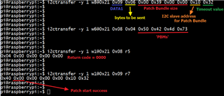

    但到目前为止、我们的补丁捆绑包更新任务尚未完成。  我分享我进入 PBM 的过程。 我不确定我是否做错了事。
    1. I2C 写入:Data[0]= 0x09、 Data[1]= 0x06、 Data[2]= 0x00、Data[3]= 0x00、  Data[4]= 0x39、  Data[5]= 0x00、 Data[6]= 0x0F、Data[7]= 0x32
    我使用 TPS25750 Application Customization Tool 生成的低位区域数组的大小为14592字节。 转换为十六进制后、等于0x3900。  我将这些值​​从 Data[2]写入到 Data[5]。
    2. I2C 写入:Data[0]= 0x08、 Data[1]= 0x04、 Data[2]= 0x50、Data[3]= 0x42、 Data[4]= 0x4D、   数据[5]= 0x73
    ASCII 格式的 Data[2]~ Data[5]为'PBMs'。
    3. I2C 读:  reg= 0x08,返回: Byt[0]= 0x04, Byt[1]= 0x00, Byt[2]= 0x00, Byt[3]= 0x00, Data[4]= 0x00
    4.  I2C  read:  reg= 0x09,return:Byt[0]= 0x40,Byt[1]= 0x00,Byt[2]= 0x00,Byt[3]= 0x00, Data[4]= 0x00,  Data[5]= 0x0F、 Data[6]= 0x32
    5.按64字节的单位容量将所有低位区数据写入补丁捆绑包从器件地址0x0F。
    6. I2C 写入:Data[0]= 0x09、 Data[1]= 0x01、 Data[2]= 0x00
    写入'PBMc'数据。
    7. I2C 写入:Data[0]= 0x08、 Data[1]= 0x04、 Data[2]= 0x50、Data[3]= 0x42、 Data[4]= 0x4D、   数据[5]= 0x63
    ASCII 格式的数据[2]~数据[5]为'PBMc'。
    8.   I2C  read:  reg= 0x08,return:Byt[0]= 0x04,Byt[1]= 0x00,Byt[2]= 0x00,Byt[3]= 0x00, Data[4]= 0x00
    9.   I2C  读:   reg= 0x09, return : Byt[0]= 0x40, Byt[1]= 0x03 ,Byt[2]= 0x00,Byt[3]= 0x00, Data[4]= 0x00, Data[5]= 0x0F,  数据[6]=0x32
    查阅 TRM 表3-1后、字节[1]= 0x03表示指令被拒绝、并且读取寄存器0x03仍将得到'PTCH'。
    我想知道上述步骤中是否有任何错误? 谢谢。

    尊敬的 Christodulos:
    我重组遇到的情况、以帮助您了解我们的问题。
    我们请参阅《技术参考手册》中的补丁突发模式第4.2节(尤其是图4-1中的过程)来推送补丁捆绑包。
    TPS25750evm 设置为 AlwaysEnableSink 模式、I2C 从器件地址为0x21 (ADCINx 配置为 S1A = 1、S1B = 0、S1C = 0)。  我们使用 Raspberry Pi 作为 I2C 主设备 、向 TPS25750evm 发出命令。
    我分享执行 PBMs 命令的整个过程。  在执行补丁捆绑包加载过程之前、我们首先 确认 INT_EVENT1的 ReadyForPatch 位是否为1 、以及器件是否处于 PTCH 模式。
    我们写入 DATA1来准备写入'PBMs'、然后将'PBMs'写入 CMD1。  发送 PBMs 命令后、按顺序读取 CMD1和 DATA1、未发现命令错误或拒绝。
    我 想 、当我们成功执行 Pbm 命令时、应该会有一个设备 出现并附加到我们在 DATA1中设置的补丁捆绑包地址。  这样、当在每个 I2C 事务中将固件数据推送到补丁捆绑包地址时、直到整个过程结束时、会进行确认。  但我们在 I2C 总线上的补丁捆绑包地址处找不到任何器件。
    如果按照 TRM 中图4-1的流程说明、我们 遇到的情况   可能会导致补丁捆绑包加载失败。
    我不确定我们是否对补丁捆绑包流程有误解、或者我们在 执行 PBM 的过程中是否出错? 请随时与我们联系。
    谢谢。

    Dave、
    写入 PBMs 命令后、看起来是正确的。 另外、似乎您看到对器件0x10的 I2C 写入正确吗?
    如果是这种情况, 那么我认为你正在做所有正确的步骤!
    我对您的补丁捆绑包大小有点怀疑。 在 GUI 中生成.bin 文件的过程是什么?
    您还可以发送 PBMc 命令并回读数据寄存器。 其中将包含任何故障的详细信息!
    谢谢。
    克里斯
