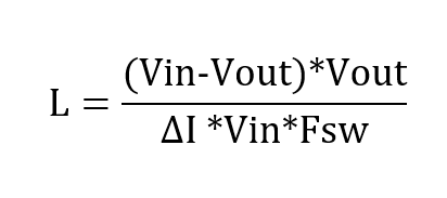

电感器的选择是降压转换器设计的重要组成部分。 电感器的选择会影响效率、输出纹波、负载瞬态响应和控制环路稳定性。 通常、对于大多数降压转换器、选择的电感值应使纹波电流保持在满负载电流的20%-40%之间。
但是、对于具有内部环路补偿的 TI D-CAP3转换器、电感器选择应遵循数据表中建议的元件值表。 D-CAP3架构生成一个内部斜坡、该斜坡被馈送到 FB 引脚来模拟输出电压纹波、从而支持使用低 ESR 输出电容器。 因此、D-CAP3转换器需要一定量的电感器纹波电流来稳定环路。
例如、TPS568230需要数据表的表3中大约2.0A-2.5A 的峰峰值纹波电流。 请注意表3建议的电感器值基于12V 输入电压。 如果应用是5V 输入、或表3中未列出的不同输出电压、请使用以下公式重新计算电感值。
