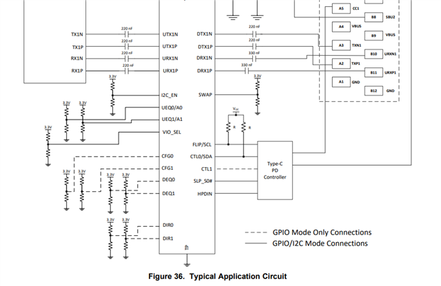

如果客户将 TUSB1044设置为 GPIO 模式
应如何上传其他控制信号?
分为两种情况、仅限 DP 和仅限 USB3.1
如何进行 DIR、CTL、UEQ、DEQ、FLIP、 方向?
    请参阅下面显示的典型应用电路方框图。
    FLIP、CTL0/1和 HPDIN 需要由 PD 控制器控制。
    SLP_S0#可由 PD 控制器控制、也可以通过1k 电阻器从外部拉高至 VCC。
    其余配置引脚需要具有外部上拉和下拉电阻器。 有关上拉/下拉电阻的值、请参阅 TUSB1044数据表中的表1。
