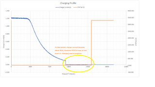

大家好、我正在研究  使用 bq24617对3节锂离子电池的充电行为。
I 确认充电行为从 CC 模式更改为 CV 模式、STAT1保持低电平。
我发现  在 充电电流约为0 mA 后、STAT1保持低电平约1小时。
请告诉我为什么 STAT1保持低电平。 是不是啊?

    您好、Aya:

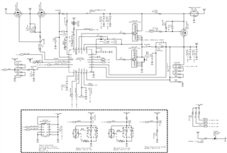

    1 -不、我在我们的 PWB 上看到了。 请参阅所附的电路图。
    2 -对不起。 很遗憾、我这次没有探测 STAT2的配置文件。
       之前我在 STAT1/STAT2的同时检查、并确认没有出现问题。(另请参阅已连接的图像)
    充电器 电芯 充电电流
    这次 bq24617 3s3p 1.1a
    上一个 同上 同上 3A
    尊敬的 Hiroyuki:
    感谢您提供更多信息。
    很遗憾、原理图不是很清晰、可以随附 pdf 吗?

    您好、Aya:
    很抱歉为您提供方便。
    1、 附件为 PDF 版本。 请参阅这个。

    尊敬的 Hiroyuki:
    没问题、感谢您提供原理图。 我会查看是否有任何疑虑、并告知您。
    A·克德尔
    尊敬的 Hiroyuki:
    我查看了您的原理图、但没有看到任何相关内容。
    从原理图中可以看到、ISET1引脚设置为1.15A 最大充电电流、而 ACSET 引脚 也设置为1.15A 适配器电流。
    在您之前的设置中、我假设 ISET1已设置为3A 最大充电电流。 您的 ACSET 设置是什么?

    我想知道充电状态是否正在进行中、但充电电流几乎为零。
