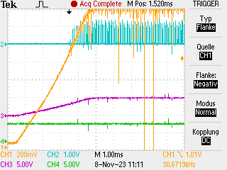

    根据请求、选择 PR1 (CH1)、ST (CH2)、IN1 (CH3)和 OUT (CH4):
    我还将4k7 R2修改为6k8:

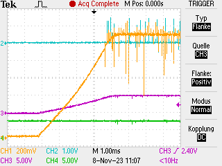

    然后、我们放大了其中一个开关事件:
    如您所见、PR1将以某种方式完全驱动为零。 TPS 内是否有电路在特殊情况下从内部对 PR1引脚放电?
    如果情况并非如此、则 可以在 PR1上使用一个较小的电容器来立即解决我们的问题。 但如果我添加10或47nF 并联到 R107、什么也不会出现(!) 发生任何变化。

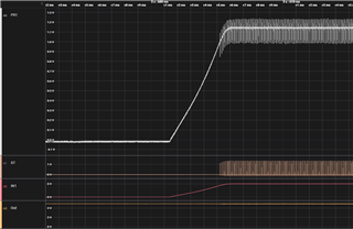

    逻辑分析仪图片(仅50MSamples、因此无法正确显示极小的骤降、如示波器图片中所示):
    IN1上的22µF 以及 ST 和 PR1之间的100k:
    6K8而不是4k7:
    放大其中一个事件:
    奇怪的是、在 PR1上焊接足够长的时间后、我的第三个 PCB 又修复了自己、两个电阻器、ST 和周围的所有电容器、我会再次深入研究这一点...

    PR1 (和 IN1)上看起来好像有相当多的振铃-我的第一个想法是从 TPSM53602到 TPS2116有很多电感、但是的、IN1上的电容器本来可以解决这个问题。 是否有连接 TPSM53602 VOUT 和 TPS2116 VIN1的长而/或细的布线/电缆?
    器件中没有可使 PR1放电的电路-它只是比较器的输入、因此我们需要确定振铃的源是什么。
    注意事项是、我看到 TPSM53602 在您的工作条件下以 PFM 模式运行(请参阅 TPS53602数据表的第7.4.2节)、这提高了低负载时的效率、但会增加纹波并降低负载阶跃性能。 我刚才已经知道、引起振铃的电感可能是 TPSM53602电感器本身。 其他(不确定金额是多少、可能是2-3倍?) TPS53602附近的输出电容有助于实现这一点。
    如果没有、可能是其中一个转换器输出电容器出现焊接问题、或者其中一个电阻器或 TPS2116引脚上出现软短路?

    问题不是 IN1路径、而是 IN2。
    IN2将由我们系统中的另一个电路板生成、该电路板通过15cm 电缆与带有电源多路复用器的主 PCB 连接。 在上次原理图审阅中、没人注意到主 PCB 上的 VIN2路径中没有局部电容。 在 PCB 的测试中、我使用了稍长的导线来为 VIN2供电。
    这里发生的情况是、在切换的时刻、VIN2确实存在我之前没有看到的振铃、因为我没有搜索信号的峰值<< 1µs、尤其是 VIN2上的峰值。
    现在我假设、到 VIN1的负载切换将再次使 VIN1下降、但同时释放 VIN2。 随着 VIN1下降、TPS 会再次切换到 VIN2、VIN1将上升、VIN2将再次下降。 问题是、当电容不是直接放置在 TPS 旁边时、VIN2上的压降接近0。 我认为 TPS 会以某种方式"重启"、因为此时它没有合适的电源?
    在我们的案例中、100nF 的小电容足以防止恒定开关导致的故障、但 VIN2上还剩2Vpp 的振铃。 我现在将一个10µF 陶瓷电容器直接放置在 VIN2焊盘旁边、现在振铃会下降到0.3Vpp。

    很高兴听到您找到了解决方案! 我看到 IN2在您的波形中看起来稳定且不受干扰、因此对我来说、IN2电容看起来不是问题。
    器件通过较高的电源为自身供电-请参阅数据表(如下所示)的第7.4节、其中提供了一些有关切换时器件如何复位的信息。
    如果 IN2上的振铃产生了大于5V/us 的压摆率、那么我的直觉是它可能会导致器件复位、但我需要向设计人员核实这一点。 不过、我认为器件很可能只是在输入之间快速切换、而没有稳定的分辨率、因为在器件开启时、在 VOUT 完全由 INx 供电之前通常会有1ms 的延迟。 我将与设计人员讨论这一点、并就此与您进行跟进。
