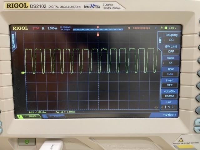

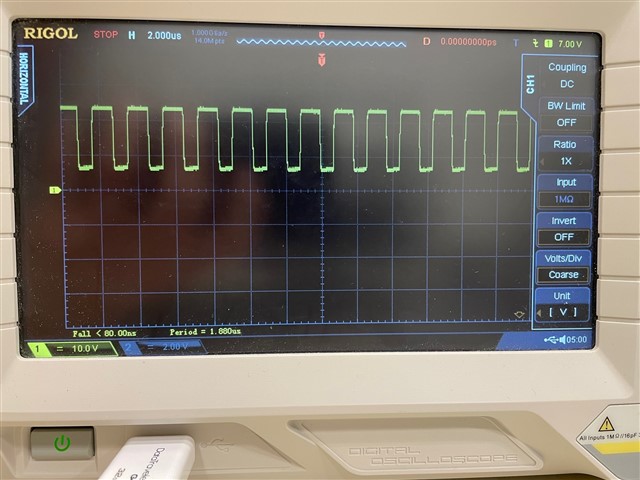

我们将在降压/逆变器电路中使用 LM22672、将电压从+24V 降至±16.8V。我们会看到、多个电路板存在开关节点未一直接地的问题:
在正常的电路板上、它会:
发生这种情况时、由于开关节点上的直流偏移、负电源轨最终会移位。 什么原因会导致此行为?

    感谢您分享示波器截图和原理图。  让我来和团队一起回顾一下、几天后我会给大家回复。
    同时、您能否发送布局来帮助我们更好地诊断您的问题?
    约书亚奥地利
    周老师、您好!
    与小组讨论之后、C834电容器可能会干扰 SW 节点波形。 请在不使用 C834的情况下测试该设计、看看这会对 SW 节点波形产生什么影响。
    如果这不起作用、问题可能是器件是异步的、您可能需要一个同步器件才能使此拓扑正常工作。
