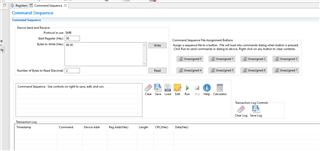

    我尝试按照您的建议直接打开可执行文件。 我尝试了自动扫描并通过手动选择器件停用了自动扫描、未成功(仅设法 在0xAA 上打开 BQ34Z100)。 最有前途但也不成功的方法是打开可执行文件、同时尚未插入 USB 适配器、并且还禁用自动扫描。 然后、我转到下面的窗口:
    据认为、我应该能够在此输入我要通信的器件的地址、但我不确定我需要向字段写入的确切内容、但我为 BQ76942地址0x10输入了第一个字段除外。 寄存器地址是否可能错误、或者您是否还想了解如何使用该地址? 谢谢。

    尊敬的 Cyril:
    可以强制打开 BQ76942器件的 BQZ。 单击显示器并查找76942.BQZ
    导航至"Command Sequence"并尝试从0x00读取数据。 请参见下方的。 如果您可以与器件通信、它将显示 OPERATION SUCCESS 消息。 确保在读取操作中器件目标为0x10。
    何塞·库索
    您好、Jose、
    在 Command Sequence 选项卡中、我可以成功对两个器件寻址。 但是、这对我没有帮助、因为我想使用 GUI。 当我强制打开 BQ76942时、它会根据 BQ76942的外观打开 GUI、但在后台、它实际上是在地址0xAA 上与 BQ34Z100通信、一段时间后 BQStudio 崩溃。 在下面的屏幕截图中、您可以看到它应该打开了 bq76942、但它显示了 BQ34Z100的固件版本以及 BQ34Z100的地址0xAA。
