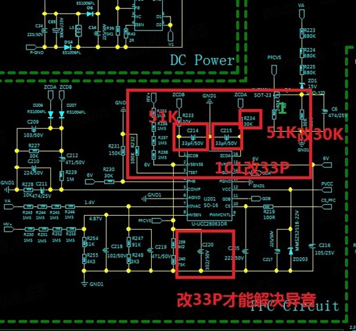

器件型号:UCC28063
您好!TI 团队,
客户现使用如下UCC28063的交错式PFC IC,实际使用的时候,发现C220需由101改成33P,才能解决90V开关机有异音(电压是90 -305,标准是108 -277)
但是ZCD的C215C214改太小PF值和THD会变差
不改的话,90V开关机异音,轻重载切换 PF会异常炸机245V会有异音
想请你们来协助解决一下此PFC问题,谢谢。
