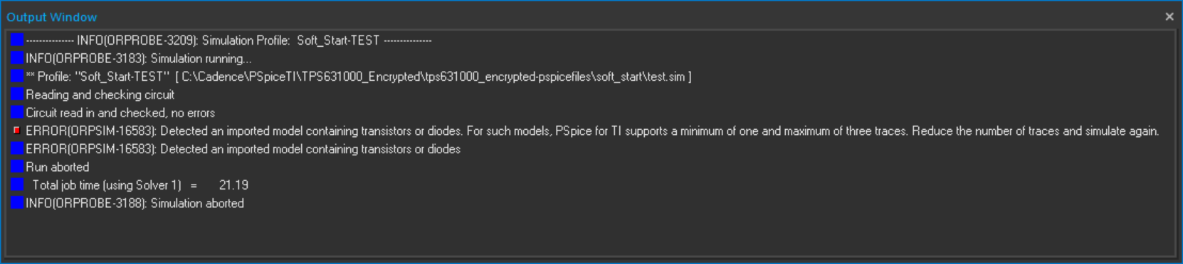

在仿真 TPS631000的 PSpice 模型时、会显示以下错误消息、但无法执行仿真。
请告诉我解决方案。
哲也
    尊敬的哲也:
    请尝试使用 PSPICE、但不使用 TI 的 PSPICE。
    陶氏
