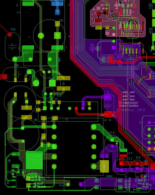

我  根据参考设计 PMP9204设计了 AC DCSMPS 85V 至265V@5V/1.5A。
请检查我的布局

    如红色所示、可将感测电阻移到靠近大容量电容器的位置。
    2.控制接地可以是独立的接地,不需要开关。 请参考以下内容。
    3.配置栅极驱动电阻器,稍后在调优波形时可能需要该配置。
    4. CS 引脚还可以在非常靠近 IC 的位置有一个电容器(22-44pf)、作为配置。
    次级侧看起来正常、但环路可能会减小。
    哈里什
    还请检查所用的大容量电容器的容值。 PMP9204使用低得多的大容量电容器、并与使用的匝数比值同义。 请将其与您的设计相关联。
    哈里什

    我根据您的建议设置了纠正布局。
    请再次检查布局
    上述板级配置文件

    尊敬的 Vishwanath:
    感谢您的更正和回复。
    现在、电源路径和控制信号在大容量电容器上是分开的。
    关于 R17和 R16、它们需要尽可能靠近引脚放置、因为这是一条非常敏感的布线。 我看到有几个电阻器靠近 Vs、但无法清楚地看到。
    我知道以下内容可能很难实现、但光耦合器可以搬迁吗?
    如果不是所有其他人都看起来不错。
