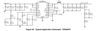

大家好、我目前使用的是 TPS54678、输入电压为 Vin=3.3V、降压到输出电压为 Vout=0.9V、采用最大输出电流 Iout_max=1.5A 设计。
我发现探测开关节点时、开关波形的上升沿存在干扰。  我曾尝试增加输入电容、但它没有改善干扰。
我想知道这是否有短期直通(意味着底部 FET 短暂导通)的迹象?
在毛刺上附加一个示波器截图:
该设计的附加电路原理图:

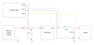

    您将输入电容器增加了多少? 您是否还能分享您的测量设置的图片?
    斯内哈
    您好、Sneha、对不起、回复太晚了、我没收到消息。
    我已经在其中添加了另外一个类似的22uF (1pc)。 这是一个方框图、展示了测量设置。

    请进一步增大输入电容器、然后再次进行测量。 请参阅数据表中的典型应用电路。
