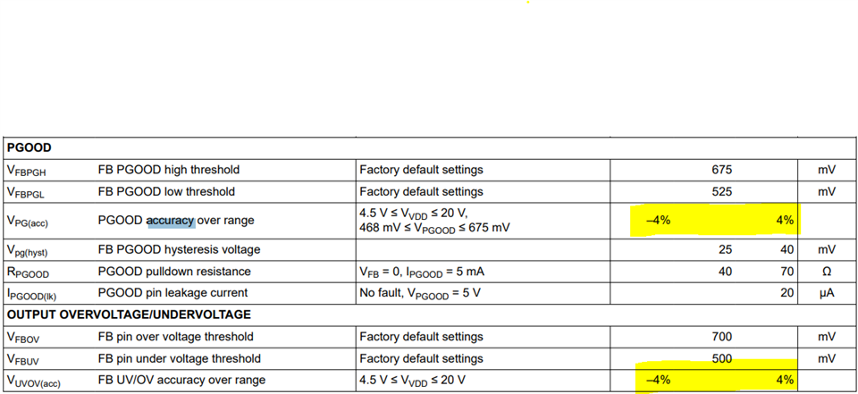

    大家好、我正在寻找、下周一会提供。
    我认为这个问题与准确度有关。 在更改 VREF_TRIM 时、客户是否统计了+/-4%的精度?
     VREF_TRIM 变化是否仅允许+/-4%?  我们更改 VREF_TRIM 以满足新的 Vout。  我们需要保留新的 VREF_TRIM +/-4%。
    PG_LIMIT 是否 仅引用默认 VREF_TRIM?
    您好、整个范围内的精度就是规格。
    什么是 Vuvov (ACC)/VPG (ACC)的+/-4%参考?  Vfb、VfbtM 等值呢?
    Vuvov 和 VPG 的测量准确度为+/-4%。 例如、FB 引脚上的 VPG = 500mV、测量 VPG 的内部电路具有+/-4%的精度。 报告的值介于0.96*500mV=480mV 和1.04*500mV=520mV 之间。
    我们在 FB 上有 Ra/RB 电阻器4.64K/11K。  然后我们将  VPG 更改为580mV、Vo 应为0.825V。  不存在4%问题。  但是、在 PG_LIMIT = 01的情况下、CNTL 禁用/启用期间、PG 需要很长时间才能保持低电平。
    VFB 绝不会超出+/-4%。 其中 VPG 设置为580mV。
    Larry、
    PGOOD 的典型迟滞也为25mV 和最大40mV。 我认为 PG 会因为迟滞而保持低电平。
