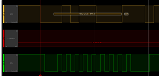

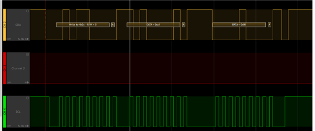

我已经使用 TPS61177A 创建了一个小型原型板、可以按预期为 LED 阵列供电。  我现在希望能够通过 I2C 更改某些参数、但保持获得如下所示的 NACK 响应。  我已经将 I2C 配置为以100KHz 运行、并且我已经尝试了上拉电阻器的各种排列。  是否有我漏掉的某种配置?

    感谢您的答复。  IC 似乎工作正常、因为它可以正确地为 LED 阵列供电。  我还应该检查哪些其他东西吗?

    我重新做了接线、现在它可以完美地工作
