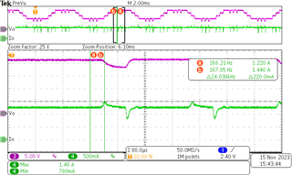

我们发现、当输出 LED 电压 突然减小或增加时、输出电流上存在显著的过冲和下冲。
连接的波形显示、当输出电压降低约2.8V 时、输出电流从1.22A 增加到1.46A;当输出电压增加约2.8V 时、输出电流从1.22A 降低到780mA。
所以、有没有建议减少输出电压瞬态时的过冲和下冲?
    我可以知道负载是什么以及您如何设置测试吗?   如何实现输出 LED 电压 突然降低或升高? 谢谢。
    您可以尝试减小输出电容器。
    负载为12个 LED、由 矩阵 LED 控制器(如 TPS92662)控制。 当控制器中的旁路 LED 开关开启和关闭时、会发生过冲和下冲。
    结果表明、 当输出电容器从2uF 降低到1uF 时、改进是有限的(过冲仅从~1.46A 减少到1.38A)。
    那么、还有其他解决方案吗?
    您甚至可以移除输出电容器、同时它会增加输出纹波电流。
