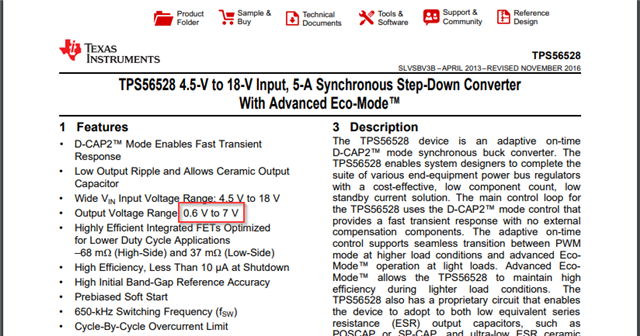

我们考虑在外部环境中使用 TPS56528DDAR。 输出将为6.0V 至7.0V (不同情况)。 我在该器件的 Vout = 7.0V 和 Iout = 4.0A 条件下进行了仿真、结果看起来一切正常。
但数据表中没有规格、Vout 最大值为7.0V、Vout 最大值仅针对 VREG 为5.7V 而定义(或许我漏掉了某个值)。
仿真是否正常以及数据表是否缺少某些内容或仿真对于此设置是否无效?
ROK V.
    您好,ROK
    请参阅此处、它可以支持7Vout、通常 EC 表中未显示 Vout 的规格。 Vreg 是内部逻辑电源、而不是 Vout、谢谢!
