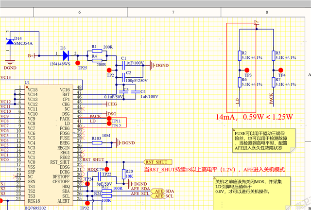

在采用 BQ76952的客户设计中、可通过以下原因分析关断故障问题:
1.由于外部负载是大容性负载、为了使 AFE 快速进入关断模式、我们设计了一个在 P+和 P-之间的泄放电路、如下所示
2、  此放电电路可快速释放负载电容中的能量。 当 P+电压放电至0.8V 以下时、放电电路关闭(关断时间要求在1S 以内)。
微控制器向 AFE 发送关断命令并将 RST_SHUT 引脚拉高以进入关断模式。  但是、AFE 此时无法进入关断模式。 原因是当泄放电路关闭时、容性负载电压会发生反弹(反弹至约3V)。 此时、LD 引脚再次唤醒、导致关断失败、如下所示:
是否有任何措施避免这一问题?
正在等待您的回复。

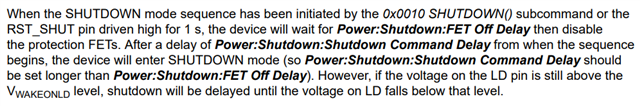

    尊敬的明星:
    器件将等待 LD 电压降至唤醒阈值以下、然后再进入 SHUTDOWN 模式。
    您还可以将设备配置为在设定的延迟后自动重新进入 SHUTDOWN 模式而不进行通信。

    你好、Max
    感谢您的答复。
    DSG 驱动器需要启用、但如果 LD 引脚连接到 P-、它是否会影响 DSG 驱动器? 我们对 DSG 驱动器的实际测试似乎不受影响。
    正在等待您的回复。
    星形
    尊敬的明星:
    如果使用 DSG 驱动器、则不应将 LD 连接到 PACK-。  如果 LD 引脚接地且 DSG 关断、施加到 PACK+的电压可能会泄漏到 DSG 引脚、并可能上拉电荷泵电压。 这可能会导致 CP1超过其绝对最大额定值。
    马克斯·韦博肯
    你好、Max
    感谢您的答复。
    连接 LD 引脚时如下面的红色标记所示、 是否可行?
    请帮助检查它。
    星形
    尊敬的明星:
    使用 DSG 驱动器时、建议将10k 上拉电阻器连接到 PACK+。
    马克斯·韦博肯

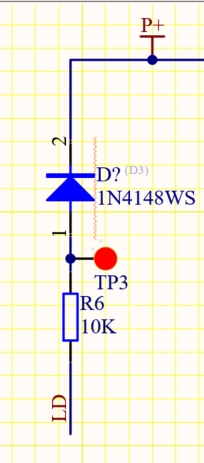

    您好、麦克斯韦
    感谢您的答复。
    在测试过程中、仅添加10K 会导致 AFE 唤醒问题、因此他们在10K 处添加一个二极管。
     添加该二极管是否存在任何风险。 上图中是一个二极管。
    正在等待您的回复。
    星形
    尊敬的明星:
    在您提供的原理图中、我没有看到您描述的二极管。
    您能仔细检查一下吗?
    马克斯·韦博肯
    你好、Max
    抱歉、我没能发布此器件原理图。
     添加该二极管是否存在风险?
    星形
    尊敬的明星:
    我认为二极管不会工作、它可能会干扰 LD 引脚的功能。

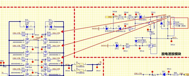

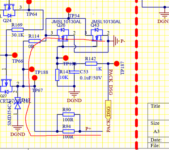

    你好、Max
    感谢你的帮助。
    如果将 DSG 引脚拉至 VSS 并放置背对背二极管、请确认背对背二极管的放置方式是否如此?
    上一张图片中的 D188。
    正在等待您的回复。
    星形
    尊敬的明星:
    我想您的意思是 LD 到 VSS、而不是 DSG 到 VSS。
    似乎有多个冗余栅源极齐纳二极管、ZD5、ZD17和 D188。 您应该只需要其中一个、并且所有这些都需要背靠背配置。
    目的是防止 PACK+通过栅源极齐纳二极管上拉 DSG、因此任何不背靠背的器件仍然允许通过 PACK+上拉 DSG、而不是将 DSG 保持在 PACK+以下。
    马克斯·韦博肯
