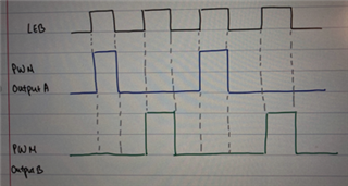

对于 UC1825BJ、我希望确认的 t_LEB 的公式是 T1还是 T2、如下图所示。 数据表显示它是针对 LEB 周期的、那实际上是一个周期(T2)还是 LEB 导通时间(T1)?
    如果 ILIM < 1.2V、LEB 仅在"1"范围内、则"1" IC 范围内的斜坡上存在的噪声不会响应。 如果 ILIM >= 1.2V、则将触发电流限制比较器。

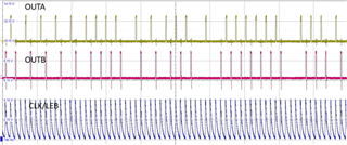

    当满足电流限制保护要求的1V< ILIM<1.2V  时:当 LEB 为高电平时 PWM 输出为高电平、当 LEB 为低电平时 PWM 输出为低电平。 当 PWM 输出达到电流限制保护阈值时、它将保持低电平多长时间? 我的假设是、他的电流限制保护功能在每个 LEB 周期都会复位。 但是、在对我的电路板进行测量时、它有时会跳过几个周期(请参阅下面的捕获)。 不确定原因、我已验证 ILIM、它远小于1.2V、大约为~960mV。
    此外、我们如何更改 PWM 输出 A 和 PWM 输出 B 之间的相位偏移?
    您的 RT CT 看起来不稳定、因为您看到两个脉冲之间的距离在变化。 为什么频率不稳定? 是因为您使用 RT CT 生成 ILIM -您是如何生成 ILIM 的。 首先是使频率稳定、但您的噪声似乎会随情况的变化而变化。
    我的 CLK/LEB 表示频率稳定。 因此、我不认为 RT CT 有问题。

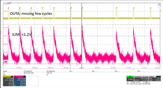

    我一直在大声疾呼为什么 OUTA 和 OUTB 跳过每几个周期。 当 ILIM 达到~1V 但小于1.2V 时、电流限制保护开始生效、这可能是导致 OUTA/OUTB 周期发生变化的原因。 但是、数据表并未指示在这种情况下 PWM 将跳过几个周期。 我知道过流保护可以实现这一点(请参阅下面的捕捉)、但我的 ILIM 保持远低于1.2V。

    以下是如何获得的? 它看起来低于正常值-只跳过一个周期、对吧?

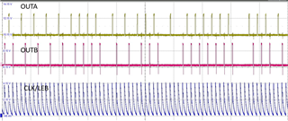

    对于下面的图片、它看起来像是随机跳过一个或多个周期的 PWM OUTA 和 OUTB。 我假设这是由 ILIM 电流限制或过流保护导致的。 我最好的猜测是由于 ILIM 电流限制、因为我的 ILIM 峰值接近1V;但是、如果 ILIM 电流限制打开、则不应跳过任何周期?
    换句话说、我要问您的问题:在什么情况下 PWM IC 会跳过类似这样的 PWM 周期?

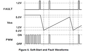

    在下面的这个例子中、您需要与 ILIM、CLK/LEB、SS 一起捕获波形来找出。 PWM 脉冲的间隔不相同、这可能源于脉冲跳跃、但也可能源于频率不稳定。 或 SS 出现问题。 您需要勾选以排除。 在 ILIM 不超过1V 的情况下、IC 是否能按预期工作? 如果您可以确认电压约为1V、则会触发 ILIM、这将是一个不符合数据表的问题。 然后、您需要触发返回过程以询问 FA -我想这应该是您完成上述操作以确认一切正常后的最后一步、但只有 ILIM 导致问题、而 ILIM 未达到其阈值。
