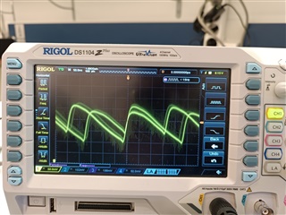

大家好、我已经完成了我的设计的第二个修订版。 正如我一直在思考我这次是否拥有这种电量、当我尝试对电池组放电时、MOSFET 变得越来越热。 因此我检查了 DSG MOSFET 的栅极。
我说、让我们检查旧版本。 就在这里。 栅极电压为8V (近似值)
我开始思考为什么。 这种差异是否就是 MOSFET 变热的原因?

您好 Tugba:
其中一个显示 Im 在门和接地之间测量时为8V
这听起来是"好"的设计将 FET 关闭了。 如果栅极电压与电池电压的电压电平相同、则意味着 FET 关断(栅极至源极=~0V)。
有关数据表中的更详细说明、请参阅下面的。
通常、监测计不控制 FET 的热。 该电量监测计具有测量 FET 温度的功能、如果配置正确、它将触发警报。 如果 FET 变热、请确保选择相应的 FET。 您可能需要检查我们在评估板(EVM)中列出的 FET、也可能在本 参考设计。
但对于第二个采用第二种设计的 PCB、MOSFET 会变得很热。 栅极- GND 显示19V。 [/报价]看起来 FET 已打开、电荷泵会将栅极电压置于高于源电压大约/通常高于源电压11.5V 的位置。
