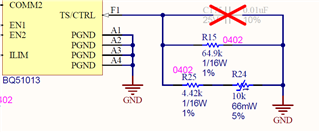

我是一名软件工程师、所以当涉及到硬件时、请原谅我的天真。 A 正在尝试验证连接到 TS/CTRL 引脚的 NTC 网络的校准情况、因为我认为这可能会导致我们的器件意外停止充电。 我要验证 R1和 R3的值。 详细信息如下:
热敏电阻器件型号: ERT-J0EG103JA
热敏电阻数据表: https://industrial.panasonic.com/cdbs/www-data/pdf/AUA0000/AUA0000C8.pdf
β 常数= 3380
标称电阻(R0)= 10k Ω
标称温度(T0)= 25°C (298.15开尔文)
电流电路:
我熟悉数据表第 8.3.13节"温度检测电阻网络(TS)"中的热敏电阻公式。

    利 我正在检查您的问题。 您要的工作温度范围是多少?THOT 和 TCOLD?
    您好、Bill!
    我计划通过以下方式开始测试:
    Tcold = 0C
    THOT = 50C
    但是、我想知道如何使用此工具自行派生 R1和 R3、因为我们可能需要在测试后调优。 我们的热敏电阻网络位于 PCB 上靠近 BQ51013B IC 和元件的位置、因此它们会发热、我们需要考虑这一点。
    编辑 :我还想根据原理图中所示的电流电阻值推算 THOT 和 TCOLD,以便在更改任何内容之前验证当前设计。
    谢谢。
    德里克
    德里克·赫

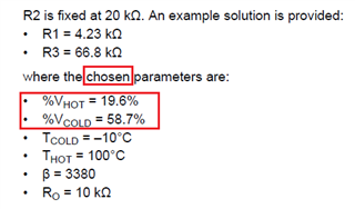

    当尝试求解数据表中的方程组时、我不明白您是如何选择%VHOT 和%VCOLD 的。 我得到%VHOT /%VCOLD 是在 TS/CTRL 引脚测得的 V_TSB (2.2V)百分比、它们将分别达到 VHOT 和 VCOLD 阈值、我只是不明白如何选择%VHOT 和%VCOLD。 我知道如何在任何温度下查找 R_NTC_HOT 和 R_NTC_COLD。
    根据上面屏幕截图中数据表的示例、如何 选择 %VHOT 和%VCOLD? 一旦我选择这些、我就可以轻松地求解 R3和 R1 (两个公式、其中两个公式有两个未知数)。
    编辑:  当我将数据表中的示例插入 Excel 工具时、R1和 R3的输出与上面的屏幕截图不匹配。 我做错了什么?

    BQ51013B  %Vhot = 19.6%  并且  %Vcold = 58.7%
    BQ5105XB  %Vhot = 13.1%  并且  %Vcold = 58.7%

    帐单 J --%VHOT 和%VCOLD 是固定值。
    对于 BQ51013B:
    热-- 2.2V 或0.4312V 的19.6%
    冷-- 2.2V 或1.2914V 的58.7%
    啊、好的、VHOT 和 VCOLD 是恒定的、这更有意义。 我现在看到 数据表第7.5节"电气特性"中列出的这些值。 数据表示例指出这些值是"选定的"值、这令人困惑。 明白了。
    不存在适用于 BQ51013B 的 Excel 工具?  无线电源 RX [FAQ]原理图检查清单 指出、该常见问题解答适用于 BQ51013B、第7项链接到了 SLUC629、这让我认为它会起作用。 如果某个工具不存在、您能否简单地修改 SLUC629中的%VCOLD 和%VHOT 以支持 BQ51013B? 这看起来可能是另一个输入参数。
    电子数据交换 T:  我修改了 Vhot %标量器并插入了数据表示例值、现在工具正在输出正确匹配的 R1和 R3值、如下所示。
    这样做是否安全、并且如果我修改 Vhot 值以匹配 BQ51013B、该工具是否能够正常工作? (在 红色 ,单元 H25)
