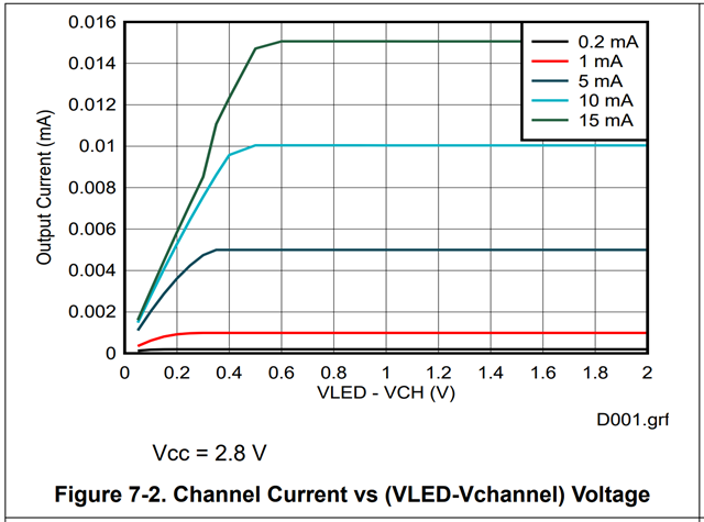

V.knee 是如何定义的?
在数据表中、最大拐点电压报告为:
V.kin.max
@  V.cc = 2.8 [V]
@ I.channel = 10 [mA]
0.30 [V]
V.kin.max
@  V.cc = 2.8 [V]
@ I.channel = 15 [mA]
0.37[V]
V.kin.max
@  V.cc = 2.8 [V]
@ I.channel = 20 [mA]
0.41 [V]
•请注意、V.knee 随 I.channel 增大。
但是,数据表中包含的图形与此冲突:
此处:
•I.channel = 20[mA]根本未描述
(图7-3中也没有显示 Vcc = 5 [V])
•I.channel = 10 [mA] 无法在没有 V.diff≥ 0.5 [V]>> 0.30 [V]的情况下实现
•I.channel = 15
 [mA] 无法在没有 V.diff≥ 0.6 [V]>> 0.37 [V]的情况下实现
    尊敬的 :
    拐点电压指电流源到输出目标电压的最小电压。
    当您将电流设置为目标值时、"通道电流与(VLED-Vchannel)电压间的关系"图将显示、如果电流源(VLED-Vchannel)的余量不足够、则电流源无法输出目标电流。 除非余量大于膝点电压、否则通道可以 输出目标电流。
