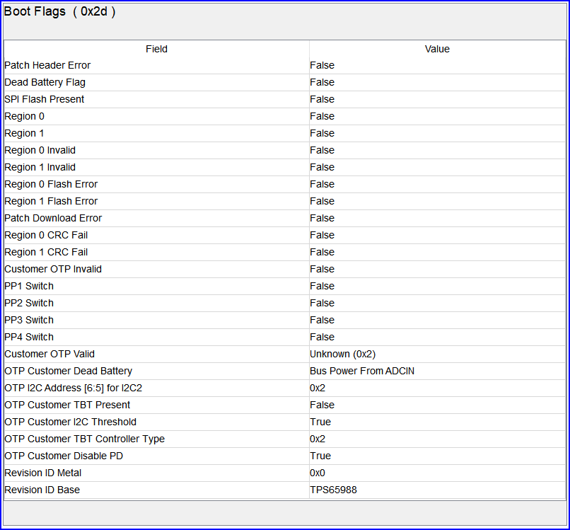

    引导标志:
    客户 OTP 在未知(0x2)和无效客户 OTP 之间有效振荡 -频率也似乎唯一。  发生这种情况时、我看到 OTP 客户 I2C 阈值、TBT 控制器类型和 OTP 客户禁用 PD 也都在切换。

    我看了一下你们寄存器在一个不工作和正常工作的例子之间的比较。 看起来即使在非工作情况下、PD 也会检测到连接并推进到连接的 src 状态。 话虽如此、VBUS 处于 VSafe0V、这就说明了 PD 无法供电的原因。 换句话说、PD 从 Unattached 状态开始。 SRC to AttachWait. SRC 附加。 src、但无法获得电源、因为 Attached.src 中的 VBUS 为0V。 VBUS 此时应该正常工作。 由于有效的 PDO 合约位于0v 0A、因此似乎没有协商任何 PD 合约。 您能否进入调试模式并进行捕获、再次在无法正常工作的情况下对寄存器进行快照、以便我可以确认寄存器内容?

    一旦我有了请求的信息、我可以帮助您确定 a)何时可以触发'GAID'以及 b)问题的根本原因。 我最初想知道是否存在 VBUS 为0V 的问题。 SRC 状态当它应该为5V 时、您可以让系统中的 EC 或 MCU 在清除该中断后检查状态更新 I2C 中断、并在更新时读取0x1A 状态寄存器和0x69 TypeCstate 寄存器。
    • 如果0x1A 状态寄存器显示 VSafe0V 处的 VBUS、同时显示连接状态为存在、同时显示 TypeCstate 为连接。 SRC、然后发出'GAID'。
    • 向我发送另一个寄存器快照后、我可以验证 VBUS 状态是否就是问题。

    你的笔记建议我们如何测试来触发 Gaid 工作得非常好。  如果电路板处于自身的"缓存"状态、但控制器处于连接状态、则处于同一状态、VBUS 处于"vSafe0V"或"不在上述任何范围内"... 我们发出 Gaid 命令并看到良好的恢复。  我们仍在努力完成应用特定的固件更改、以便将新映像发布到量产中、因此我没有机会提取 您请求的示波器屏幕截图。  我不相信我们 已经完成了对锁定问题的调查、因此、我希望在我们处理固件后再打开一个 TT、然后有时间调查端口锁定的物理特性。  我还想向您提供我们认为是根本原因的信息。
