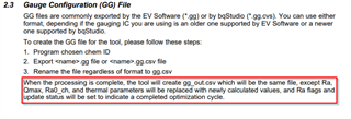

1. GPCRB 是学习前还是学习后?
2.是否推荐 GPCRB 采用电池组或电池组?
3、我认为数据首先要配置芯片、然后导出 gg.csv、再将 gpcrb 与低温数据一起执行、再获取 gggg.out.csv、然后将 gg_out.csv 导入芯片以供学习获取最终的 srec 文件。 如果是、学习后数据不会再次被覆盖?
4. GPCRB 报告包含许多文件。 除 gg_out.csv 文件之外、其他文件是否仅用于参考? 其他文件还有其他用途吗?

    3、您所述的过程是正确的、但为 GPCRB 工具输入.gg.csv 的原因是保留学习周期设置的参数、并更改 GPCRB 工具创建的热参数。
    4.返回的最重要的文件是报告文件、它将告诉您哪些值已更改以及是否有任何错误、chemdat12_文件和 g_out.csv。 chemdat12_文件和 gg_out.csv 文件需要编程回电量监测计。

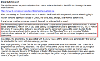

    4.如何使用 chemdat12_文件?
    您好、Sunrain:
    1.是的、在学习周期后使用 GPCRB 工具后、您将导入 g_out.csv、使用 bqStudio 上的 Chemistry 选项卡对 chemdat12_文件进行编程、并将 SREC 导出以用于生产。
    2.我不清楚这个问题。 只要有电源、导出 gg.csv 就不应取决于是否连接了电芯或电池组。 您能否对此做出一些说明?
    3、我的道歉,我不清楚之前所说的步骤。 首先完成学习周期、导出 GPCRB 工具的必要文件、 从 GPCRB 工具将 gg_out.csv 和 chemdat12_文件导回电量计、然后就可以创建 SREC。
    4. chemdat12_可以通过转至 bqStudio Chemistry 选项卡、点击"Update Chemistry" from external file"、然后选择文件进行编程。

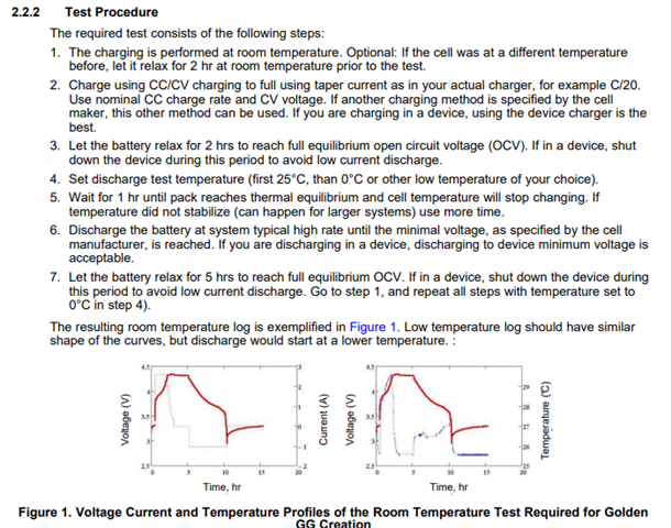

    充电和放电数据需要是完整周期还是刚刚放电? 充电和放电电流应该分别为0.5°C 和0.2°C、还是应该实际应用?

    1.在外界讨论此主题后,我收到的信息是 GPCRB 工具可以在学习周期之前或之后使用,但在这两种情况下,Ra 表必须是默认值,然后才能进入 GPCRB 工具。 在这种情况下、GPCRB 工具使用来自室温测试的测量值(与学习周期相同)和低温测试、因此从 GPCRB 创建的 Ra 表值将是一致的、无需学习周期。 不过、可以先完成学习周期、以查看低温下的读数是否准确、如果准确到这些值、则无需使用 GPCRB 工具。 如果学习周期之前已完成并且低温值不准确、则可以将具有默认值的.gg 文件输入到 GPCRB 工具中、 可以将 GPCRB 工具中的室温 Ra 表值与学习周期中的值进行比较、并在必要时进行覆盖。 对于可能造成的任何混淆、我深表歉意。
    2.只要日志中记录了充电后休息时间、日志数据可以是完整周期或完全放电。 应按照通常使用 CC/CV 进行充电、放电应以系统典型的高速率进行。 完整说明可在下面找到:

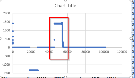

    我已完成测试、但我的 GPCRB 报告有问题。 为什么 Qmax 电池更改为123910? 起初,我以为是 NumCellSeries 设置问题,但当我将 NumCellSeries 设置为1后,无法收到报告,所以不是问题。 请帮助确认问题的位置、thanke2e.ti.com/.../GPCRB_2D00_report1.rar 您!e2e.ti.com/.../1385.GPCRB.zip
    您好、Sunrain:
    查看您的室温数据、我们认为放电后产生的电荷会影响您接收到的这一结果。 您可以尝试从下面的当前图表中删除该部分数据、然后重试以查看其是否更改结果。
