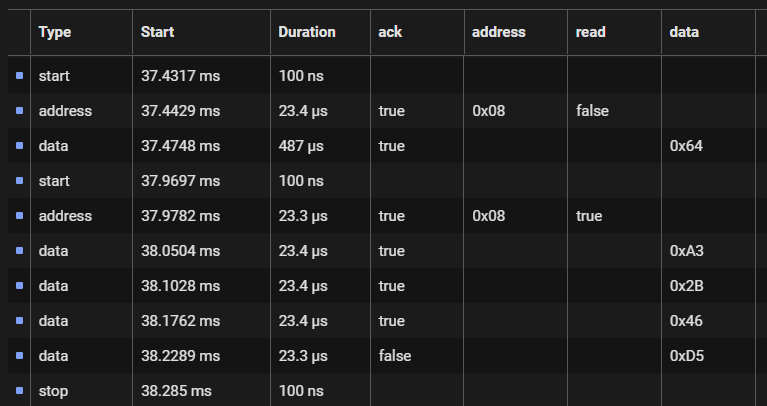

     我使用 MCU 250ms 向 AFE 发送命令 、包括
    1. bq76952_REG_BATTERY_STATUS_Address
    2. bq76952_REG_ALARM_RAW_STATUS_Address
    3. BQ76952_REG_SAFETY_STATUS_A_Address
    4. BQ76952_REG_FET_STATUS_Address
    5. Voltage_Address
    6. BQ76952_REG_DASTATUS5_Address
    7. BQ76952_REG_CC2_BQ76952 Current_Address
    8. BQ76952_REG_BQ76952 Int_Temperature_Address
    使用 LA 测量 I2C 通信和警报、
    从下图中可以看出、电流与警报引脚之间的间隔是530ms。
    这意味着我有2个机会可以问"BQ76952 REG alarm raw status Address[0x64]"寄存器
    我将 BMS 设置为 CUV、我仿真 SRP-SRN 引脚上的100mA DSG 电流、
    我看到电流达到100mA、警报引脚第一次没有被拉高。
    查询2次"BQ76952 REG alarm raw status Address[0x64]"临时寄存器给出的响应为0x46A3、这意味着未发生"MSK_PFALERT"。
    问:AFE 的530ms DFETF 检测延迟是什么原因?
    尊敬的 Kaho:
    DFETF 检测可能使用 CC1测量值、该测量值每250ms 更新一次。
    我将尝试在 EVM 上重新创建这个、并且我将在明天结束之前返回给您有关这些结果的信息。
    马克斯·韦博肯
    尊敬的 Kaho:
    我与我们的系统工程师讨论了这一点、并大约每秒评估一次永久故障、这很可能是增加延迟的原因。
    马克斯·韦博肯
