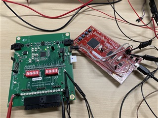

    您是否更改了代码中的任何内容? 您是否有逻辑分析仪日志? 您能否发送您的设置的图片?
    我没有做任何更改、因此我已经为 TM 和 autoeva 使用了逻辑分析仪
    但我无法将我的设置图像发送到

    我需要提供硬件设置图片、以验证您是否已正确配置硬件。 这是我的硬件设置参考图片:
    我试图发送给你的图片的硬件设置,但我无法发送.. 首先在 J17中设置、它表现得更好、一段时间后恢复为零
