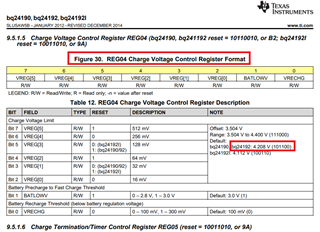

    但现在我们遇到了与充电电压有关的不同问题。  我们将 Bq24192充电器与 bq 27531-G1电量监测计一起使用。 我们希望充电电压为4.2V 、因为根据 BQ24192充电器数据表、充电电压为 4.208V (101100)。 我们已将充电电压设置为4.2V (bqStudio-->配置-->充电终止部分),但当我们开始充电时,充电电压会停止在4.087 V。
    BQ Studio 显示充电电压为4.096V (100101)。
    我之前说过、在本例中、电量监测计控制充电器、因为我们无法直接控制充电器。 如何在 BQ studio 中更改"REG 04-充电电压控制寄存器格式"的充电电压值(4.208V)?

    R·扬哈维
    大家好、Janhavi、
    您是否也可以为电量监测计发送.gg 文件?
    安东尼·巴尔迪诺
    请找到所附的.gg 文件。
    e2e.ti.com/.../BQ27531_2D00_G1_2D00_GETEMED.gg.csv
    R·扬哈维
    大家好、Janhavi、
    从监测计的角度来看、我认为这些是充电器发送到监测计的只读值、不能随着监测计上的 bqStudio 进行更改。
    但是、从充电器的角度来看、这些似乎是读写值。 您是否能够连接到充电器并更改这些值、或者是否已经尝试过此功能?
    请告诉我、这是否有帮助。
