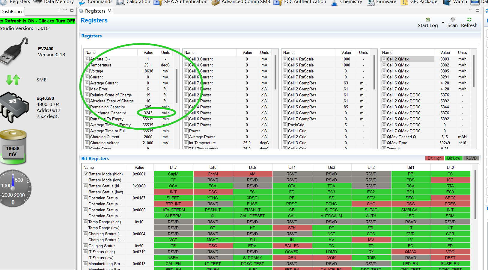

如果将 BO40Z80用于5串4000 mA 电池组、则 放置2个月后、最大误差最初为1%、之后变为4-6%:
您能帮助检查这个问题吗? 谢谢。

    您好、Cherry:
    请参阅这篇 线程 最大误差增量。
    何塞·库索
    您好、 Jose、
    感谢您的支持。
    在最大误差变化后、FCC 从4000mA 变为3000、完全充电/放电后、它只会在2900-3000之间再次变化、而实际放电容量为4000。
