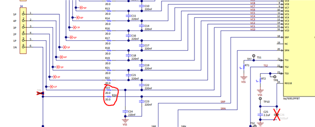

大家好、
我可以得到您的支持、以检查 VCx 引脚之间 RC 滤波器的电阻范围是多少? 从我们的 EVM 设计中可以看到20欧姆、但在客户设计中、它们使用51欧姆和100nF 电容器。
非常感谢您的支持。
Jie
    尊敬的 Jie:
    在数据表的表7.3中:
    51欧姆和100nF 恰好在建议的范围内、但如果他们的电芯电压测量中出现过多噪声、我建议增加电容值。 它应该是好的,只是一个建议,如果它确实出现了。
    马克斯·韦博肯
