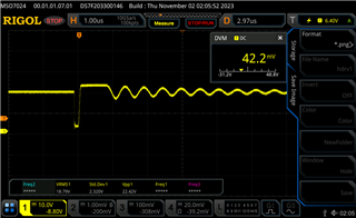

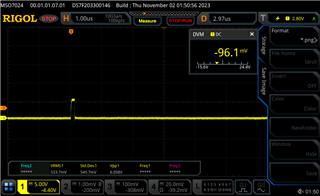

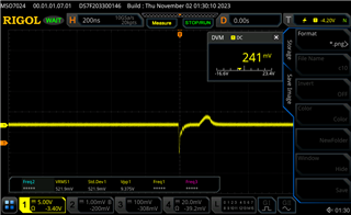

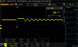

    您好、Aya:
    STAT1稳定低电平~40mV。
    VREF = 3.3V
    REGN = 5.98V
    BTST
    LDRV
    pH
    HDRV
    尊敬的 Jimmy:
    感谢您提供波形。 电压与波形一样与预期值一致。
