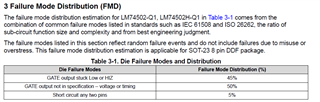

我想知道 LM74502DDFR 的常见故障模式是什么、以及同样发生故障的 FET (在 G-S、D-S 故障和开路等之间桥接)如何影响该故障?
    Matthew、您好!
    感谢您的联系。 让我来对比一下  LM74502DDFR 的不同故障模式。
    Matthew、您好!
    请 在下面找到故障模式分布数据、
    谢谢 Praveen、是否有任何信息可以显示这些故障的原因?
    Matthew、您好!
    故障模式分布百分比源自内部 IC 的电路架构、此信息/分析无法共享。
