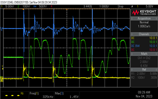

我在使用 UCC256403时遇到奇怪的问题。
我已经在我们的一些设计中使用过 UCC256403和 UCC256402、我对它们的性能感到非常满意;这是我第一次看到这样的器件。
它用于以+/-425V 电压提供分离轨输出并通过420V PFC 供电的1500W LLC 电源; 附加了原理图和设计电子表格
e2e.ti.com/.../2210.schematics.pdf
e2e.ti.com/.../UCC25640x-Design-Calculator-Rev4.0-_2D00_-TEST.xlsx

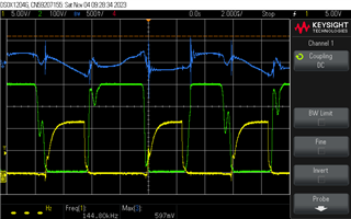

在软启动阶段、一切看起来都很好(可能频率有点过低、但这不是主要问题)、但在空载和中等负载(200W)下、ZVS 丢失、自适应死区时间似乎不能正常运行。 负载高于1000W 时情况趋于改善、但仍不完美。
在以下范围图中:
黄色:VGS LS FET
绿色:VDS LS FET
蓝色:引脚6 (ISNS)上的信号
完全软启动阶段                                     软启动的第一个周期                               在软启动过程中
   无加载突发数据包                                  200W 负载
请注意:这些测量 是绕过 PFC 以及使用400W 电源在400V 电压下为 LLC 供电而执行的。 因此、PFC 电压会略微下降至
此电压的一半。 当 PFC 运行(420V)和市电供电时、情况非常类似、且 PFC 电压不会显著下降。
死区时间似乎过长、因此 ZVS 丢失;我怀疑这里的压摆率检测无法正常工作...

    尊敬的 Marco:
    您可以清楚地看到、 在高侧关断期间谐振回路中没有足够的能量将开关节点电压轨移至轨。
    马尼坎塔
    您好 Manikanta:
    感谢您的答复。 我认为根本原因是转换器的电容过大。
    我测得的主要参考值大约为3000pF ... 通过将其包含在仿真中、我获得了非常相似的
    波形。 我将使用另一种方法对变压器重新缠绕、以尽可能减小电容。
    总之、通过增加实际变压器上的磁化电感(从105uH 降低到约50uH)、
    铁氧体之间的气隙似乎可以解决这个问题。
    非常感谢
    马尔科·格里
