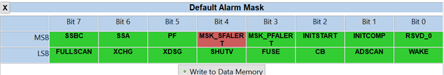

我通过 MCU 的 IIC 通信将寄存器参数写入 AFE、并且没有 OTP AFE。 如附件的图1、2和3所示、我需要使用警报引脚默认为低电平、 并且在 AFE 触发 COV 警报后仅向 MCU 输出高电平以进行处理、因此我在警报配置默认警报屏蔽为0x4000中将 ALERT 引脚配置寄存器配置为0x2a、这意味着仅打开 SSA、 并在 SF Alert Mask A 中将其配置为0x08、这意味着仅打开 COV alarm 功能。 不需要其它报警。 SF 警报屏蔽 B/C 和 PF 警报屏蔽 A/B/C/D 都配置为0x00。
如图4所示、我在测试期间发现、当我降低其中一个电芯的电压以触发 CUV 时、它还会导致警报引脚输出高电平、 但在配置 SF Alert Mask A 时、我仅将 COV 设置为1。、CUV 未设置为1、那么为什么 CUV 也会导致 Alert 输出高电平? 这与我配置的寄存器功能不匹配。 为什么?
哪里出了问题? 如果我要将警报引脚配置为仅在触发 COV 时输出高电平、如何配置它? 或者是因为 AFE 没有导致这种情况的 OTP?

    无论设置是否处于 OTP 中、如果您没有关机后再开机或关机、这都没有关系。 您能否发送.gg 配置文件供我查看?

    看起来 Enabled Protections A 寄存器为0x3C、它已启用 OCD1、OCC、COV 和 CUV。 这可能是 CUV 置位 ALERT 引脚的原因。 如果只想让 COV 触发 ALERT 引脚、则需要将 Default Alarm Mask 设为0x1000 (如下)。 这将使用 SF Alert Mask 设置而不是 Enabled Protections。
    在 bqStudio 中、如果您将鼠标悬停在寄存器名称上一两秒钟或两秒钟、您将能够看到寄存器说明的弹出窗口以及寄存器中每位的说明。 这对于了解要在警报掩码中设置的位非常有用。
