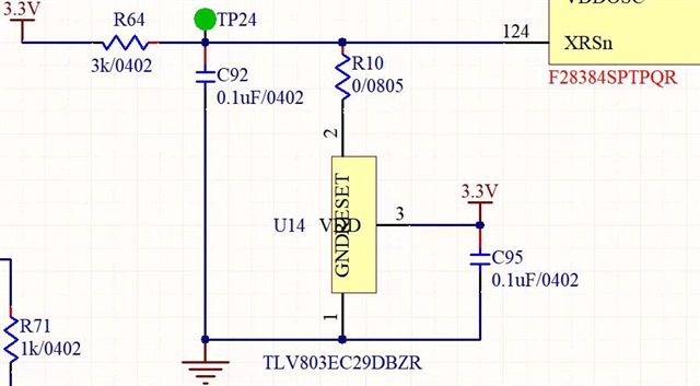

客户面临一个问题:使用 TLV803EC29时、如果将环境温度升高到大约70C、则复位将变为低电平、不管怎样都不会变为高电平。 只需停止3.3V 电源轨、然后重新启动3.3V 电源轨、就可以使 RESET 引脚再次变为高电平。 在我们的 EVM 上、我不能重复此问题、这意味着仅在客户的 PCB 中发生。 原理图如下所示、请帮助检查原理图中是否存在任何潜在问题?

    尊敬的 Manu:
    原理图似乎正确。 我唯一注意到的是他们的拉电阻器值很低。 您在 EVM 板上使用的是 WAT 电阻器值? 如果您没有更改电阻器、它应该为49.9K
    您知道您的客户是否曾尝试增加上拉电阻值、看看他们是否仍然遇到此问题?

    您好、Sila:
    感谢您的答复。 我们实验室中的测试基于我们的 EVM、没有变化、电阻器为49.9k Ω。
    但客户使用此3k Ω 电阻、这次只有一个故障。 我通读了数据表、也没有找到该上拉电阻器的建议值。 如果客户使用此小值电阻器、是否存在任何潜在风险?
    客户不需要更换电阻器、他们可能需要一些说明来支持此操作。

    尊敬的 Manu:
    请在下面的中找到我的结果。 我使用了3k 上拉电阻器进行了测试。  测试 是在125°C 的温度下进行的。  我没有发现任何问题。 器件按预期工作。
    正如您在第二张图片中看到的、复位输出 在125°C 的感应延迟后无法置位。
    A·西拉

    您好,Sila,ć
    感谢你的帮助。 因此、客户再次进行测试、在70°C 以下的用例下仍然可能发生异常。我会向您发送一封关于我们以前提出的 FA 报告的电子邮件、我们可以对此进行讨论。
    您可以回答我、除了 PSpice 模型之外、测试客户应了解哪些信息以及您需要哪些信息。

    尊敬的 Manu:
    感谢您发送 FA 报告、并了解我们可能需要客户提供哪些信息。
    如果我们详细描述这个问题就更好了。
    -他们遇到这个问题的温度范围是多少?
    - 在 FA 分析中,他们提到 重置在断电或通电时不起作用,故障循环在70°C 左右。  更好地了解它何时发生?   您能否检查一下他们是否能够捕捉到该问题?
    - 他们是否也能提供其输入信号的转换率? 过驱可影响复位置位。 您可以在数据表中找到关系。
    我注意到    F28384SPTPQR XRsn 引脚需要电源排序。   能否检查一下我们能否获得有关他们的定序的信息? 检查一下可能很好。 请查找定序信息
    我认为如果我们能看到整个画面会更好,所以我们可以帮助他们更多谢谢 Manu!
    A·西拉
    您好、Sila:
    以下是对您的问题的一些解释、
    -他们遇到这个问题的温度范围是多少?
    当它们将环境温度升高到70C 并且 RESET 引脚变为低电平时、就会发生故障、即使是3.3V 电压也无法使其再次变为高电平。 因此、DSP 因此被锁定。 将 RESET 置为高电平的唯一方法是关闭3.3V、然后再次开启。 然后一切都恢复正常、直到温度上升到大约70C。
    我将捕获波形以显示与上述答案中的描述类似的场景。
    对于过驱、您是否意味着 Vdd 过高、因为快速的压摆率导致干扰、其时间长于数据表和您的回复中图7-26所示的抗扰度时间? 但它仍然无法解释为什么复位在正常工作模式下仅升高环境温度。
    我会在现场检查并提供波形和更多信息给您回复。
    您是否对解释这一奇怪情形有其他想法? 为了提供您的参考、还需要测试哪些其他波形? 这会对我们有很大帮助! 谢谢。
