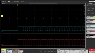

客户目前正在评估 TPS62933。 但 当它们尝试提供2.15A 电流时、输出每隔0.2s 停止一次、如下图所示。
您能告诉我们 导致 此 问题的原因是什么吗? 它们希望提供稳定电流。
这里是 客户的电路 、他们 已检查 IC 的温度、并确认它没有 超过工作温度/结温。
*测量波形(从上到下: VIN[24V]、Vout[15V]、Iout[2.15A])

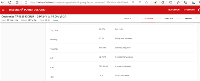

    客户电路位于以下链接中
    webench.ti.com/.../1
    您好、Yuto:
    该波形看起来像热关断。 客户如何检查 Tj? 它们是否测量了器件外壳温度? 如果其布局不适合功耗、则可能会触发热关断。 它们可能会减小 Iout 或 FSW、然后检查问题是否已解决。
    您共享的 webench 链接是 TPS56637、而不是 tps62933。 请再次分享原理图。
    尊敬的 Miranda:
    感谢您的回答。  正如您指出的、似乎热关断是这种现象的原因。
    客户 现在正在 寻找 具有低热阻和 散热焊盘的直流/直流转换器。 您有任何建议吗?

    您是否具有环境温度-允许损耗图表? 我们在数据表中进行了检查、但找不到它。
    尊敬的 Yuto-San:
    您可以使用 webench 工具来仿真不同 Ta 和运行条件下的热 Tj。
