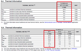

尊敬的支持团队:
TL1963AQKTTRQ1和 TL1963AKTTR 的 RθJA 为何不同?
TL1963AQKTTRQ1  RθJA = 22.8℃ /瓦
TL1963AKTTR       RθJA = 32.9℃ /瓦
DICE-K

    为满足更严格的质量标准、汽车器件在组装过程中经常使用不同的物料清单(BOM)。 这些 BOM 变化会导致不同的热耗散值、因为各种材料都在芯片散热中发挥着作用。
    如果您想改善任何 IC 的热耗散、可以使用更好的 PCB 布线来实现这一点。 θja 提供了 θja 手册、其中说明了电路板布局对热耗散(Δ T)的影响、并表明、使用经过优化的 PCB 布局、我们产品说明书中列出的 Δ T 可以降低35%-55%。
    https://www.ti.com/lit/an/slvae85/slvae85.pdf

    我已了解 TL1963AQKTTRQ1和 TL1963AKTTR 具有不同的 BOM 和 PCB 测量条件。
    这是否意味着 IC 本身的散热能力相同?
    DICE-K
    尊敬的 Dice-K:
    提供的 两个热指标使用 JEDEC 高 K 板定义的相同标准 PCB、因此条件是相同的。 不同的 BOM 意味着可由 器件耗散的热量不同。

    因此、如果我使用与 TL1963AQKTTRQ1相同的 BOM 来测量 TL1963AKTTR、结果是否会相同?
    我提出这个问题的原因是、我要寻找具有低热阻的器件。
    我想确认即使 Q1不是汽车应用、是否有必要进行选择。
    DICE-K
    尊敬的 Dice-K:
    是的、如果 BOM 匹配、则结果将相同。
    如果您希望尽可能降低热阻、我建议选择 Q1版本、以利用热耗散性更高的 BOM。

    您的测试的 Q1版本的 BOM 尚未公开。
    因此、无论我采用 TL1963AKTTR 还是 TL1963AQKTTRQ1进行设计、我认为 BOM 都是相同的。
    因此、我看不出有任何理由选择更昂贵的 Q1版本。
    DICE-K
    尊敬的 Dice-K:
    很抱歉这么混乱。 上面提到的 BOM、我指的是在封装中构建 IC 所使用的材料、而不是 PCB 上的组件。
    引线框、模塑化合物、安装化合物等构成了用于创建封装 IC 的材料、这些材料正是影响热耗散的原因、因为我们的器件目录版本使用不同的材料、而不是汽车级版本。
