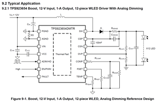

    例如、考虑以下典型应用电路。
    认为 Vcc_th 由 Rovp1和 Rovp2的分压电阻以及 LED 阳极和阴极之间的电压(即升压器电路的输出电压)决定是否正确?
    换句话说、我知道 Vcc_th 不是一个固定值、而是一个随输出电压而变化的值。 是这样吗?

    嗨、
    认为 Vcc_th 由 Rovp1和 Rovp2的分压电阻以及 LED 阳极和阴极之间的电压(换句话说,升压器电路的输出电压)决定是否正确?
    否。 如果您希望 V_CC_TH 为0.5V、那么当您检测到 OVP 引脚电压大于0.5V (或者您可以检测到输出电压)时、您可以通过向 ADIM/HD 引脚输入占空比较大的 PWM 信号来从预充电模式切换到 CC 模式(如上图所示)。

    CC/CV 模式使得 TPS92365x 适用于某些电池充电应用。 (您可以查看此  TPS92200设计指南以获取一些想法。)
    例如、如果您的输入电压为12V。 您需要为8节串联锂电池充电。 我们假设 当锂电池的电压低于3V 且可充电的最大电压为4.2V 时、它将停止放电。 因此、电池组的电压为24V 至33.6V。
    您需要使用 TPS923655构建充电电路。 首先使用100mA Current 对电池组进行预充电。 当电池组达到26.4V (充满电的10%)时、您需要以1A 的充电电流切换到 CC 模式。 当电池组电量达到33.6V (100%已充电)时、您需要切换到 CV 模式、最后停止充电。
    在上述情况下、 I_MAX X Low%= 0.1A。  I_MAX X High%= 1A。  V_CC_TH = 10%* 1.1V = 0.11V。 这些值均由用户决定。
    电流感应电阻器设计为0.2欧姆的电路。 (最大输出电流= 1A。)
    当电池组电压达到24V 时、需要为电池组充电并将其连接到 TPS92365x 电路。 您通过拉高 EN/PWM 引脚并将10%占空比 PWM 信号输入到 ADIM/HD 引脚来启动预充电。 然后该电路将通过100mA 输出电流为电池组充电。 当您使用比较器或 ADC 等一些外部电路检测到 OVP 引脚电压达到0.11V (或者您检测到电池组电压达到26.4V)后、您(或 MCU)就会知道是时候切换到 CC 模式了。 然后将 EN/PWM 和 ADIM/HD 引脚拉至高电平、电路将以1A 输出电流为电池组充电。 当电池组电压达到33.6V 时、TPS92365x 本身会检测到 OVP 引脚电压达到1.1V 阈值。 然后 TPS92365x 本身会切换到 CV 模式、并逐渐减小其充电电流、直到充电电流最终降至零。 此时、整个充电过程已完成、您可以通过将 EN/PWM 引脚拉至低电平来关闭 TPS92365x。
    希望此示例有助于您了解 TPS92365x 的 CC/CV 充电模式。 如果您有任何问题、敬请告知。
