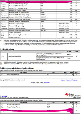

当 Vin 引脚悬空或为零时、引脚18 EN/UVLO 上允许的最大电压是多少?
    请参阅下面的屏幕截图。
    要确保 VDD 是否对地短路、EN 不能超过1V?
    EN 引脚是否在芯片上具有内部 VDD 二极管?
    如果 EN 引脚的电压高于 VDD +1V、将会发生什么情况?
    我能否在 EN 引脚和 VDD 之间添加肖特基二极管、使 EN 引脚符合数据表?
    EN 和 VDD 引脚上出现这些情况的测试条件是什么? 我们从未见过这些情况。
